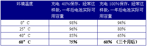

由表格可见,高充电状态和过高的温度加快了电池容量的下降。那么现在大家不妨来想象一下电池如果不取下是一个什么样的状态,此时由于笔记本电脑的充电保护电路作用,使电池维持在95-100%的高充电状态,而此时电池所处的环境温度至少在30°C左右,如果是炎热的天气,这个温度会更高,返回到上面的表格中你会得到什么结论?
  因此在AC供电稳定的前提下,尽量取下电池使用电脑。如果打算长期不使用电池,应将电池充到40%后放置于阴凉地方保存,而如果充满电后将电池置于高温下,这样会对电池造成极大的损害。表中也已经看出,充电100%在60°C环境保存,3个月后电池容量就下降了40%。对于保存搁置的电池至少1个月内将电池装上去使用一次,充一下电,这样可以避免电池离子失去活性。
  同样灰尘和湿气也在充当着电池杀手的角色,它们会破坏电池板电路并加速电池内部的氧化,因此对于那些长期保存的电池,可以套上一层薄膜来低档灰尘和湿气的侵害。
  最后一个值得一提的问题便是锂电池究竟该如何合理充电和放电这个问题。由于锂离子电池的电记忆效应小的可以忽略不计,所以半途充电对它的损伤并不是很大,而它最怕的是过度放电(完全放电)。经常对锂离子电池过度低放电的结果只能是让电池提前报废,那些诸如BIOS放电,程序放电,甚至是接上小灯泡放电的方式不到迫不得已是最好不要尝试。因此对于锂离子电池你大可不必等到0%时再去充电。
