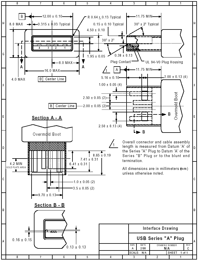

xsx - 2004/3/15 17:25:00
USB接口的电源脚比数据脚长,所以你在拔的时候是先断数据线,再切断电源,插上的过程正好相反,这就是USB支持热拔插的奥秘。
附件: 未定标题1.gif
大哥,你好厉害,USB是你发明的吗?
