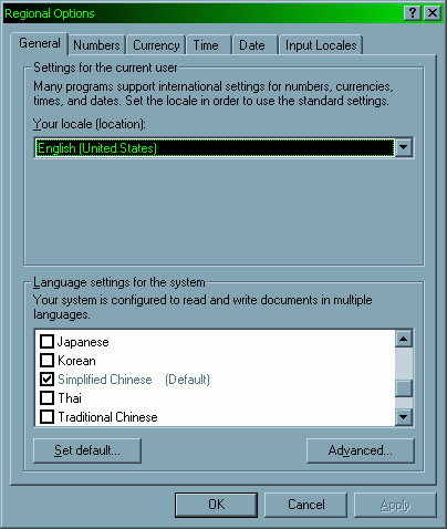

liep - 2004/3/22 21:45:00
在 开始/运行 里面敲 intl.cpl,
liep - 2004/3/22 21:46:00
在 Language settings for the system 将 simplified chinese 选中.
附件: intl.GIF

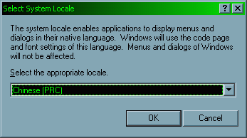

liep - 2004/3/22 21:48:00
然后点击 set default
将 select the appropriate locale 设置成 chinese(P.R.C)
可能要重起. 应该就可以了.

liep - 2004/3/22 22:17:00
附件: intl.GIF
