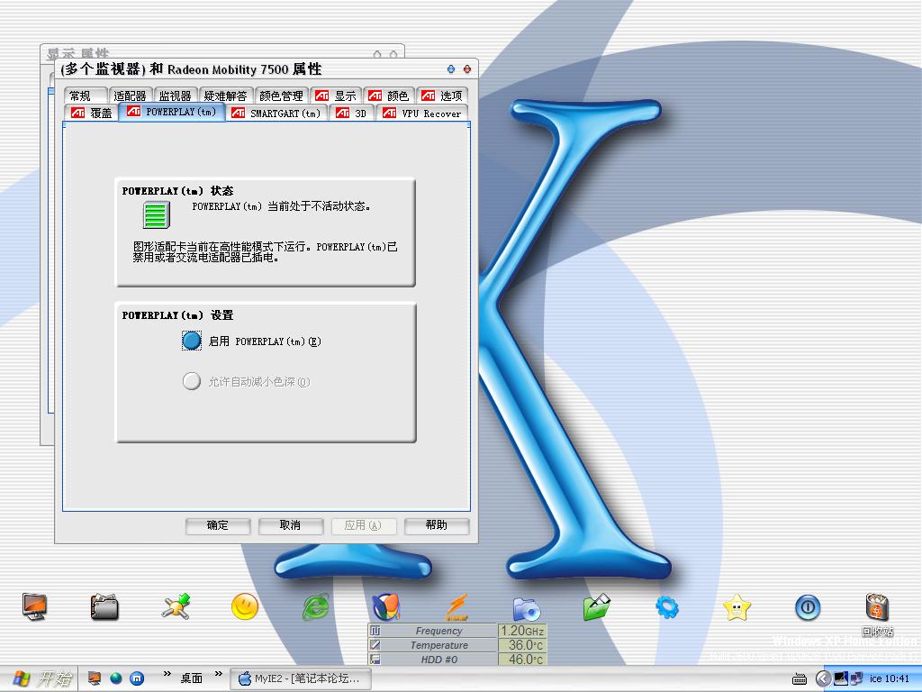

power.ice - 2004/4/26 10:39:00
为什么呢?:c::c::c:
附件: 正常情况.JPG
power.ice - 2004/4/26 10:43:00
这是启动以后的画面!:c::c::c::c:
怎么搞的啊?
附件: 启动以后.JPG

power.ice - 2004/4/26 10:49:00
Originally posted by 流氓天使 at 2004-4-26 10:43 AM:
这个是做什么用的?
使用手册上说是ATI显卡为了在使用电池的时候使显卡在低性能下运行,从而减少显卡的的耗电亮来节约电池!
捣蛋猪 - 2004/4/26 11:15:00
请下载并安装我置顶的显卡驱动
就可以解决此问题

power.ice - 2004/4/26 12:29:00
Originally posted by 捣蛋猪 at 2004-4-26 11:14 AM:
请下载并安装我置顶的显卡驱动
就可以解决此问题
:(可我的是三星的啊!显卡是ATI7500的,可以用吗?那个驱动是一个补丁呢?还是一个整个的驱动啊?
捣蛋猪 - 2004/4/26 12:36:00
三星的机器不能用IBM的驱动的
到官方网站去更新
power.ice - 2004/4/26 12:44:00
Originally posted by 捣蛋猪 at 2004-4-26 12:35 PM:
三星的机器不能用IBM的驱动的
是啊,我的驱动都是用Dhmodtool加上ATI的最新驱动弄的!
以前也是都是这个样子,可气的是三星没有显卡的驱动更新啊!:c:
blackdog - 2004/4/26 13:18:00
用omega改的驱动试试呢,我的x1000启动了powerplay后很正常阿,其实就是自动把显卡频率从250/440降到了110/220来省电,不过用3dmark01se来测居然是有2600左右,呵呵省电的速度也不低阿
power.ice - 2004/4/26 13:45:00
给个连接吧!我去找了没找到专门给移动型显卡用的!
捣蛋猪 - 2004/4/26 18:24:00
笔记本最好不要用第三方驱动
blackdog - 2004/4/26 22:00:00
http://www.mydrivers.com/dir89/d35850.htm
ati自己不发布笔记本显卡驱动其实就是让bb厂家用台机的驱动去改安装脚本再发布而已,台机和bb的ati驱动的文件是一模一样的,除了脚本和附加功能外(用台机的驱动改了安装脚本装到bb上就能打开powerplay就验证了这个实事,文件是一模一样的)。笔记本厂家说白了就是高级点的系统集成(现在连设计都外包了不少了),他们根本没能力自己为显卡开发驱动的...
