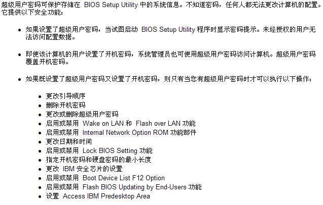

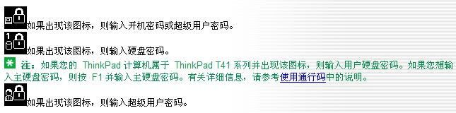

twoonce - 2005/3/16 12:33:00
附件: {486B3410-87B7-4E0A-BA98-AB525057497C}0.jpg
twoonce - 2005/3/16 12:34:00
附件: {7E35495F-B411-44BF-9B19-00100EA26750}0.jpg
附件: {96042765-F854-4A7B-B683-908785041466}0.jpg

高人,我的就是第一个图标,但是,你说可能是开机密码?我没有设置过啊,我现在情况是,一开机,过了IBM 那个开机界面,就是出现第一个图标了,我也不知道是让输入开机密码还是什么超级密码,但是我什么密码都没有设置过啊,我现在超级郁闷阿。我问我买电脑的地方,说换主办要3000大元,不是骗小孩的吧!我平常总是拿别人的电脑开玩笑,说不如IBM的好,现在可好,糗大了!哎!
xiguagua - 2005/3/17 4:07:00
问题时,怎么会突然出现这种情况呢?用了半年多了,从来没有出现过啊,纳闷哦!!而且,第一个图标跟第三个图标有什么不一样?都是让输入超级密码吗?
