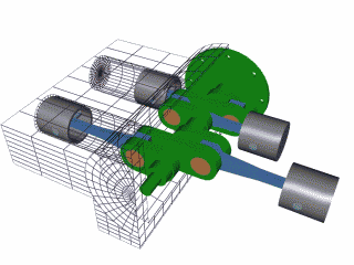

ansonau - 2005/3/26 13:09:00
水平对置发动机.
富士汽车发动机都用这个.
附件: 51.gif

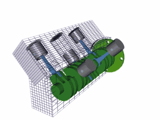

ansonau - 2005/3/26 13:10:00
这个呢? 不用说了吧??

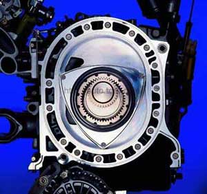

ansonau - 2005/3/26 13:12:00
三角转子发动机.
MAZDA RX-8....看过X-MAN II没有?
罗根开的就是这个.

三角转子发动机.好是好就是没什么实用价值。法拉利的也是对置式的。
