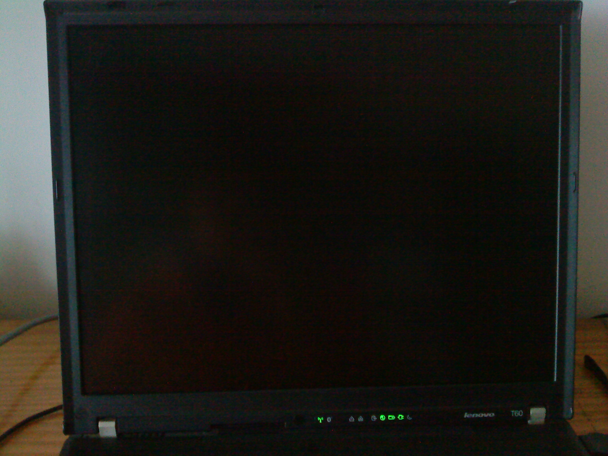

3月4号我到虫窝去的时候说到的黑屏又出现啦!
我拍下来了,见附件。
leisure-lei - 2010/4/4 16:09:00
T60屏幕上什么也没有,只是黑。
大虫 - 2010/4/6 10:06:00
频繁出现还是好久偶然出现一次 黑屏的时候机器在使用的还是开着不动过很久自己就黑屏了?
黑屏的时候你仔细看一下能看到屏幕里面有字出现吗(就是屏幕完全无光亮,但是很吃力能隐隐约约看到里面显示内容吗)
另外黑了后系统还在运行吗(比如之前正在放电影或听歌,声音有继续吗)
leisure-lei - 2010/4/10 9:37:00
频繁出现还是好久偶然出现一次
这次距上次有两个月了。有几回是一个月内两次,再有一次是很久前。 黑屏的时候机器在使用的还是开着不动过很久自己就黑屏了?
都是在使用中突然黑屏了。黑屏的时候你仔细看一下能看到屏幕里面有字出现吗(就是屏幕完全无光亮,但是很吃力能隐隐约约看到里面显示内容吗)
我什么也没看到,应该是完全无光亮。另外黑了后系统还在运行吗(比如之前正在放电影或听歌,声音有继续吗)
因为这次黑屏时本来就没使用音频,所以不知道黑了后是否运行。不过我记得有一次黑后还有声音。另外1、我的保修期好象在四月底。 2、屏幕上呈现出一条条迷宫一样的底纹(见附件),好久了都是这样。是不是显示器有问题?
qiqiji - 2010/4/10 9:51:00
你电话和我们联系,把序列号给我们查下保修截止日期。4月底的话就要抓紧了。
如果你曾经发现黑了后声音还在运行,说明不是主板问题,是屏幕或屏线问题。
最后一张图是xp默认主题的问题,ie和资源管理器的菜单条背景是一张“近似灰色渐变的图片”,但是压缩率太高了,就出色块了。只要是LCD液晶屏幕都会发现,随便找个其他笔记本一看就知道就是这个鸟样,。你设置成经典模式的主题或者换个纯灰的桌面看下就知道了,不是屏幕问题。
大虫 - 2010/4/10 9:55:00
从你描述的情况看 你的机器黑屏是灯管或高压包的问题引起的
不过你说“我的保修期好象在四月底”。
机器是从出厂日期开始算的 不是从购机日开始算的
如果还在保修期内的请赶紧拿来给我们处理 超过保修期在拿来就只能算保外处理了
你赶紧把序列号告诉我们帮你查一下具体保修到什么时候吧。

大虫 - 2010/4/12 9:51:00
保修到今年5月份 还在保修期内 有空把电脑送来给我们发香港换屏幕 时间一个礼拜左右
