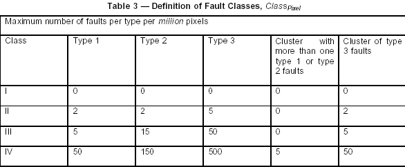

说道LCD显示器的技术标准就不得不提到ISO 13406-2标准。
在2001年更新,ISO(International Standards Organization,国际标准化组织)13406-2,这个标准是所有显示器制造商参考、依据的一系列有关液晶显示器图像品质的规范。这个规范包含了亮度、对比、反射、亮度与色彩的一致性、闪烁、特性分析与…坏点。
xsx - 2003/12/23 13:30:00
这个标准也定义了4个等级的品质。Class 1,是最高等级,不允许有坏点。Class 4是最差等级,容许262个坏点!幸运的没人参考它。除了某些例外,所有制造商是参考Class 2。如果他们没有特别说明,该显示器预设应该是Class 1的显示屏,如果有坏点时你就可以更换。

想要知道容许坏点的总数,把Types 1、2与3加起来就是了。
- Type 4(Fault Cluster,错误集):在一个面板上,5x5象素见方上的缺损象素的数目。
最后,标准中规定的容许坏点的总数是以每百万象素来计算。所以17吋的可容许坏点比15吋的多。

全部都在这个表里面。
xsx - 2003/12/23 13:33:00
原始分辨率为1024x768个象素,总共786,432个象素。
Class 1显示屏:这是最简单的–不允许缺损象素的存在。
Class 2显示屏就复杂多了。
- Type 1:容许亮点=2x786,432/1,000,000=1.57。
- Type 2:容许暗点=2x786,432/1,000,000=1.57。
- Type 3:容许的红、绿或蓝色亮点=5x786,432/1,000,000=3.93。
如果参考这个标准,2个亮点就是大于容许的1.57点。所以这超过上限,可以要求质保。ISO 13406-2规范下的15吋显示屏不允许超过:Type 1+Type 2+Type 3=总共5个有问题的象素,因此最多是1个亮点、1个暗点与3个红、绿或蓝色亮点。
此外,总和的规定要求在5个象素的半径内,不得存在超多2个有问题的亮点或暗点。并且如果在5x5象素见方的范围内,存在超过2个以上的红、绿或蓝色亮点,也算是不良品。
xsx - 2003/12/23 13:35:00
这个算法跟15吋的显示屏相同。
分辨率=1280x1024=1,310,720象素。
Class 1显示屏:不允许缺损象素的存在。
Class 2显示屏:
- Type 1:容许亮点=2x1,310,720/1,000,000=2.62。
- Type 2:容许暗点=2x1,310,720/1,000,000=2.62。
- Type 3:容许的红、绿或蓝色亮点=5x1,310,720/1,000,000=6.55。
如果参考这个标准,3个亮点就是大于容许的2.62点。所以这超过上限,可以要求质保。
13406-2规范下的17吋显示屏不允许超过:Type 1+Type 2+Type 3=总共10个有问题的象素,因此最多是2个亮点、2个暗点与6个红、绿或蓝色亮点。
此外,总和的规定要求在5个象素的半径内,不得存在超多2个有问题的亮点或暗点。并且如果在5x5象素见方的范围内,存在超过3个以上的红、绿或蓝色亮点,也算是不良品。

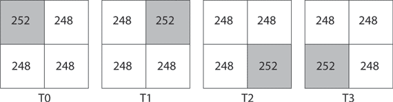

第二种方法是使用四个而不是一个像素。此时,其中两个像素会显示248色,另外两个会显示252色。你只要一次动作便可以显示正确色彩。
xsx - 2003/12/23 13:43:00
第一个方法会显示两次248色,并显示一次252色,因此需要三个动作才能显示249色。
xsx - 2003/12/23 13:44:00
在第二个方法中,第一个像素会显示252色,其余三个会显示248色,因此只需要一个动作便可显示正确的色彩。
这表示即使第一个方法较慢,但它只需要用到一个像素。第二个使用四个像素的方法则必须冒着遗失图像细节的风险。
由于厂商对上述这些方法并没有太大的信心,因此他们选择使用较为复杂的方法,例如使用不同像素来显示色彩。
xsx - 2003/12/23 13:45:00
他们也可能使用9个、16个或更多的像素,而不只是四个像素。随着采用的方法不同,正确色彩的显示可能非常快,你可能会感觉到轻微的闪烁,而且当图像连续显示时(例如DVD或游戏),图像可能会呈现木纹状。因此如果要兼顾显示最佳色彩与达到最短的反应时间,我们很难找到可以评估液晶显示器品质的机器。
