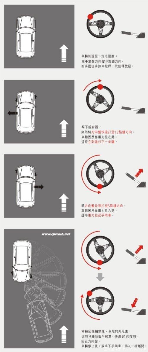

七分熟的牛排 - 2004/3/1 4:29:00
:n32::n31:
附件: 281287025.jpg

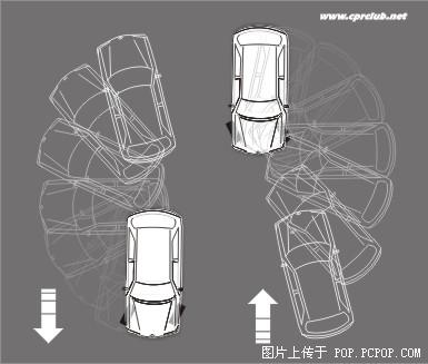

七分熟的牛排 - 2004/3/1 4:33:00
:n34:
附件: 779351899.jpg

七分熟的牛排 - 2004/3/3 3:35:00
通过手刹来来甩尾,是最基本的技术,可是我不太敢练,哪位大哥练过的来指点一下!:c:

scorpion - 2004/3/3 21:45:00
租个车练吧
要么就下雨的时候练
糟车啊

krishino - 2004/3/6 13:10:00
车身要强化,,,刹车系统要强化
轮胎要根据路面进行更换
最重要的时,单手很难拉住方向盘,,,这里有点误导
不要受伤,,,,狠重要

这个动作就在成龙的[我是谁]中LANCER与BMW的追赶用过...而且女配角很精确地用来PARK进一个两边有车的车位内...赞叻..:n32::n32:
