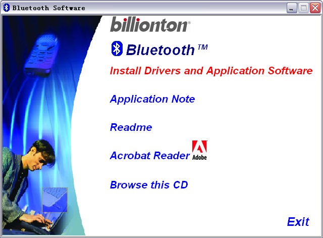

解包以后执行bsetup.exe,按照提示一步一步安装吧

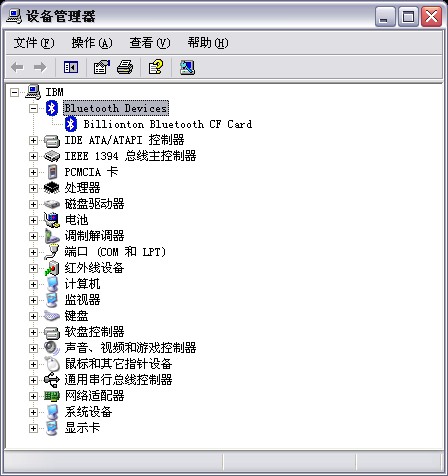

安装以后如果提示驱动未经过签名认证,不用管它,选择继续就OK了。安装完以后适配器就从端口设备变成蓝牙设备了
附件: 1.jpg

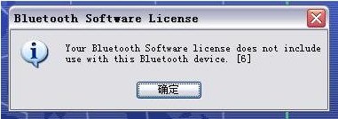

别高兴太早,新版驱动由于要验证软件和硬件的DEVICE ID和MANUFACTURE ID是否匹配,因此,如果你此时选择启用蓝牙设备的话就会告诉你,你的软件未授权。

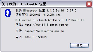

怎么样,现在可以用了吧!亲切的中文界面,连HELP都是中文版的,全面支持Plug&Play,休眠也不会出问题了。祝大家“蓝牙”得HAPPY:)
---完---
附件: 4.jpg

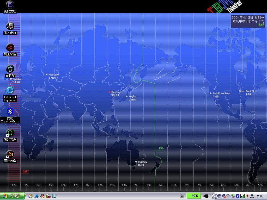

最后贴一张我的桌面
附件: 123.jpg
