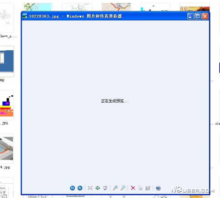

我的机器2.26G CPU 同样会卡。因为机器是XP系统,不像WIN7碰到大图,先模糊处理,再出来清晰的,结果就出来个正在生成预览。。。

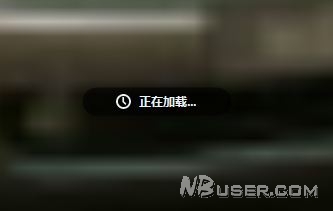

客户的问题是,在Windows7 下,微软自带的那个照片查看器,浏览下一张照片的时候,
看10几张或20几张后,会出现一次 照片先模糊0.1秒,再清晰的过程,
如图,中间会有个正在加载的字样。
这就是客户主要描述的问题,0.5秒按一次按快了出现是正常的,但是一秒钟看一张的话,就不应该会出现一次这0.1延迟。
客户一直强调的一点是因为他朋友X200t 1.86的CPU反而不会,CPU都2.53了,更不该发生。
我们找了一台2.4G CPU 的X200 替换测试2次,第一次是用客户自己的硬盘,没有找到任何规律,和在他机器上一样,有时候10几张出现一次,有时候20几张出现一次,有时候30张出现一次。
并不是客户说的在2.4G CPU 的机器上上没有发生。只是没有什么规律,有时候出现的多点,有时候出现的少点,我觉得这有很大程度上是随机性和偶然性。
然后换用一块新的硬盘重新恢复了干净的Winodws 7系统,然后把客户的照片拷贝进去,情况有了很大改变,翻看4,50张都不会,很偶尔很偶尔会有0.1秒。
然后我推断干净的系统对于出现这种情况的几率会减小很多,干净系统56个进程,客户系统已经有82个进程了。这才会建议客户重装系统。
