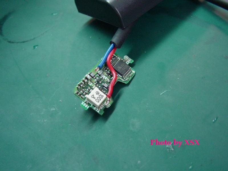

将导线穿过小孔,焊在电路板上。焊的时候注意正负极!图中红色的线为正极。

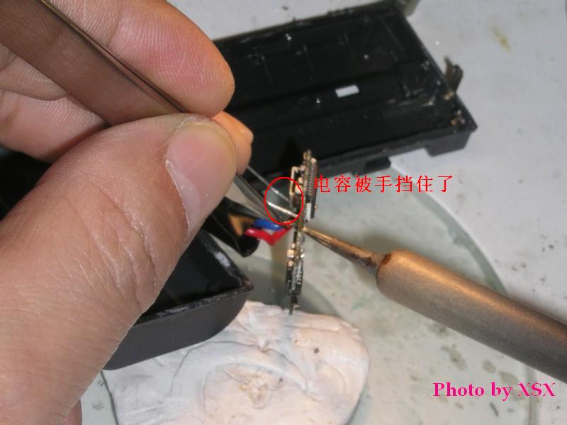

注意:因为我做的电池包是可以更换电芯的,所以需要在电路板上的电芯正负极上并一个16V,470μ电容(电容不宜过大,避免放电电流过大伤害电路板),使电芯在拔掉后仍然能保持一定的电压,否则保护电路的防过放电机制会自动切断输出,即使换上新电芯后,电池仍然不会有输出。实测这个电容只能保持5秒左右的电压,所以换电芯的时候速度一定要快,否则只有在充电器上充一下激活电池的保护电路。
如果你不想更换电芯就不用并这个电容。

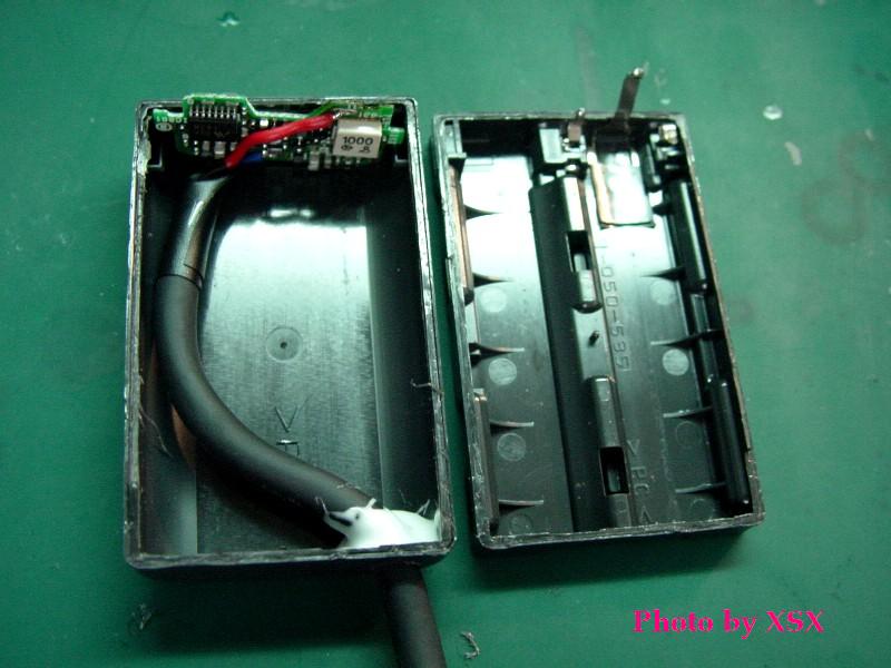

导线和电池壳用硅胶固定,避免拉扯时伤到电路板。

将线和电路板放到位并焊上电极

注意,上面的图上并没有电容,因为我的电容是后来发现问题后才焊上去的。
实际过程是:穿线->调整位置->焊上电极->抹硅胶固定->合上盖子
焊上电极的图参考前面第三张将电极焊下来的图。

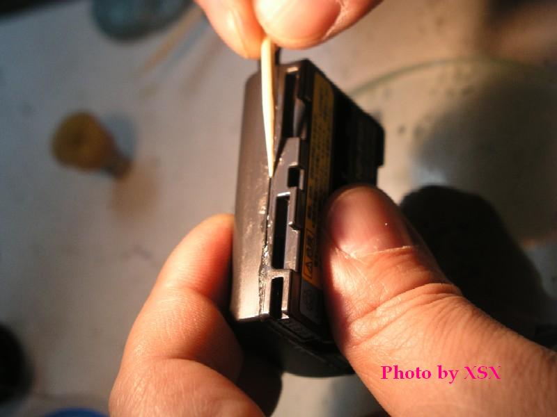

将电池重新粘好。我使用的是406速干胶,图为用牙签一点一点将胶水渗透进接缝里。使用速干胶不能先将胶水涂在粘接面上,然后压紧,因为胶水干得很快,等你涂完一圈后最先涂抹的胶水已经干了。
